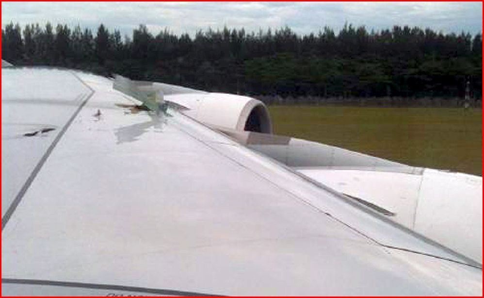

Austral a écrit:
Du calme "Joseph78", personne n'a pour l'instant parlé de "destruction de structure", par contre, il est évident vu les photos dont on dispose dores et déjà que la voilure a été bien impactée, avec destruction des matériaux de l'aile, en plusieurs endroits, ne vous en déplaise...
Mais si vous ne voulez pas voir, cela vous regarde je pense...
Soyons clairs,la structure de l'aile se situe entre les lignes noires.
Le reste est de la structure secondaire.
Donc, non, sur les photos on ne voit pas de "destruction des matériaux de l'aile" (pour reprendre le terme)
La partie grise claire entre les slats et la ligne noire est constituée de panneaux composites,elle est d'ailleurs repérée dans le but d'empêcher de marcher dessus car c'est fragile.
On peut d'ailleurs bien distinguer les inscriptions ici:
http://yfrog.com/0quh4dj
Je ne pense pas que la tache noire en arrière de la ligne soit une perforation.
En revanche on voit distinctement qu'il s'agit du slat et de la structure secondaire qui dépasse en bord d'attaque.
Mais si vous ne voulez pas voir, cela vous regarde je pense... :lol:
J'ai bien peur de devoir te contredire Bruno, sur cette photo on voit bien que la tache noire est une autre perforation!! c'est un élément de peau de l'extrados donc pas facile à réparer.
Mais je suis contre utiliser le terme "destruction", perforation ou domage est plus approprié

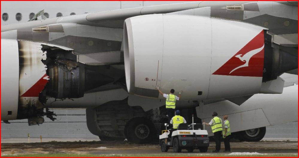

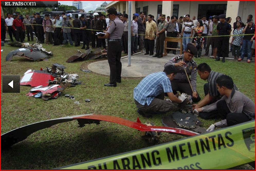

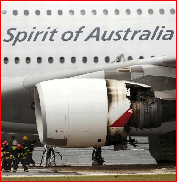

salut,
quand on voit ce qu ils ont retrouvés au sol on peut effectivement faire le lien avec le 767 d AA en 2006!!! (rotor turbine hp et refroidisseur), mechant!!!
