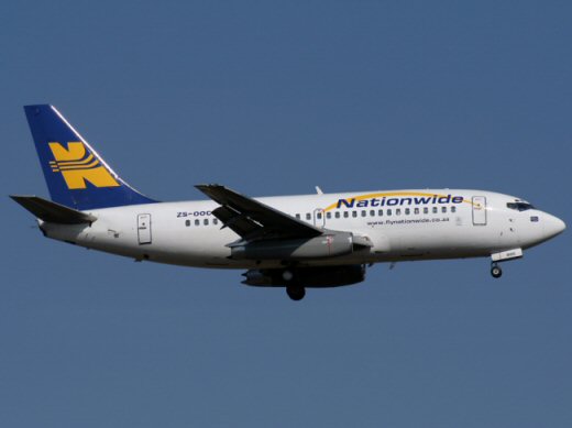

 le 737 de Nationwide avait effectivement perdu un moteur
Messages:
le 737 avait effectivement perdu par séparation le moteur droit au complet et non le seul reverser.... c'est un accident rarissime sur 737 et son issue heureuse est un exemple d'un parfait travail de l'équipage :
quelques photos ''collector'' de ZS-OEZ (so easy !)
et sa fiche
http://www.airfleets.net/ficheapp/plane-b737-22118.htm
