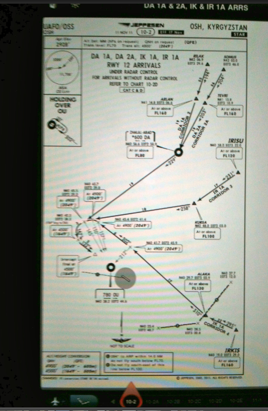

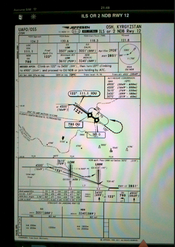

@ Comment va mon cher Baade, à qui je souhaîte un excellent réveillon du Jour de l'An...
Peut-être ces fiches d'Approche et d'Arrivée Jeppesen (approche ILS 12 ou Deux NDB 12) que le Père Noël a oubliées devant ma cheminée, la semaine dernière :P 8) lui seront peut être de quelque information...
Les minimas pour l'ILS 12 CAT 1 sont classiquement RVR 550 m et VIS 800 m et la hauteur de décision est 200'. ( MDA 3051' )
Quant à l'approche "deux " NDB 12, les minimas sont RVR 1800, et VIS 2000 m, avec une MDA de 3240', soit une hauteur de décision de 389'.
