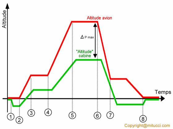

D'accord avec Bamou, la pressurisation cabine commence par par "gonfler" légèrement la cabine de manière à éviter une sensation désagréable dans les oreilles qui se produirait à la rotation.
Voir ici la courbe type: http://www.aviation-fr.info/ligne/pressufcnt.php

...Donc ,comme mon degrés de comprenette avoisine le CE2,le rate a -328ft/m que l'on voit just before take-off indique que la pression cabine est inférieure a la pression au sol..???? :oops:

Pourquoi vous dites ça.? Sur la courbe verte on voit bien que la trait vert est en dessous de la pression sol...non.????
:D Je savais que quelques uns d'entre vous allaient réagir....
La courbe verte représente l'altitude pression en fonction du déroulement du vol.
Lorsque cette courbe descend en dessous de l'altitude pression standard terrain celà signifie que le fuselage est pressurisé et non l'inverse (la pression atmo augmente en f de la baisse d'altitude).
Donc lorsque l'avion décolle on continue à pressuriser c.a.d augmenter l'altitude pression de la cabine mais plus lentement que l'altitude réelle de l'appareil ce qui représente en palier une différence de 8 PSI max entre la pression atmo et la pression dans l'appareil.
Est ce plus clair ainsi ?
..Hé ben non,tu te trompe!!!
Même Bamou viens de mettre de l'eau dans sont vin!!
L'avion ,avant et pendant le take-off est en dépression,c'est a dire que au sol,la pression a l'extérieur est plus forte qu'a l'intérieur.
...C'est jamais bon de laisser ses docs a la cave.... :hand:
