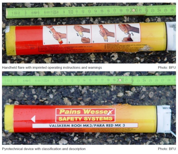

L'hôtesse avait percuté elle-même une fusée de signalisation
L'origine de l'explosion et de l'incendie qui s'en est suivi dans la minuscule cuisine de l'appareil était dû à l'allumage d'une fusée de signalisation à l'intérieur de l'appareil. La jeune hôtesse avait cru trouver avec cet objet rond et emballé, qu'elle ne connaissait pas, un rouleau de cellophane alors qu'elle faisait le ménage dans la cuisine et avait entrepris de l'ouvrir pour y ranger les détritus. La fusée lui avait explosé dans les mains avant de mettre le feu autour d'elle. L'atterrissage d'urgence s'était très mal passé, les pilotes se posant à trop grande vitesse, abimant le train d'atterrissage et ne pouvant stopper l'appareil avant qu'il ne tombe d'une dizaine de mètres dans un petit ravin en bout de piste. Par chance, il n'y eut que des blessés. L'hôtesse fut la plus sérieusement touchée puisque la fusée lui avait brûlé les mains et les avants-bras en s'allumant.
