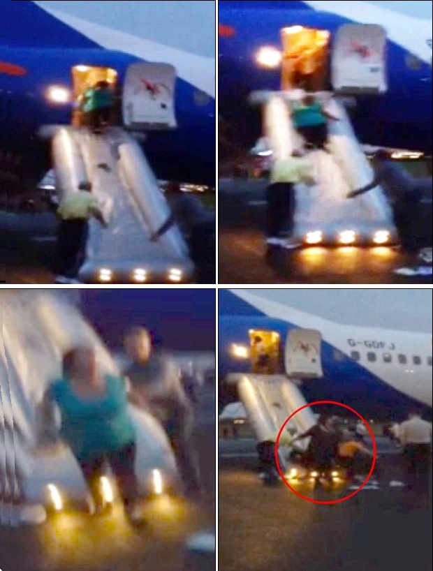

Glasgow (Royaume-Uni) - Le rapport de l'AAIB (Air Accidents Investigation Branch), l'équivalent du BEA pour les britanniques, vient de rendre un rapport bien inquiétant à propos de l'évacuation du Boeing 737-800 de la compagnie aérienne britannique Jet2com après qu'une fumée ait envahi la cabine passagers alors que l'appareil s'apprêtait à décoller.
Plusieurs vidéos, faites par des passagers, et les témoignages des membres d'équipage ont permis de comprendre pourquoi l'évacuation avait duré autant de temps, provoqué autant de blessés et fini dans une confusion la plus totale qui aurait pu avoir des conséquences dramatiques si la fumée observée en cabine avait été les prémisses d'un incendie et non pas, sans doute, l'humidité trop importante dans le système de conditionnement d'air. La raison principale de la lenteur de l'évacuation réside le fait que la plupart des passagers ont cherché à récupérer leurs effets personnels dans les coffres à bagages bien que l'équipage leur criait de tout laisser. Puis, l'âge et le handicap de certains passagers qui se sont retrouvés à bloquer le couloir central est également un facteur de ralentissement. Ces mêmes passagers qui, une fois au sol, sont restés devant le bas du toboggan, recevant sur eux le passager suivant.
La réaction la plus surprenante fut celle de quelques passagers qui, après avoir évacué par les issues centrales, pris de peur de devoir sauter depuis l'aile du Boeing en se laissant glisser sur les volets qui avaient été baissés par les pilotes, sont remontés à bord par ces mêmes issues, bloquant l'évacuation d'autres passagers, avant de rejoindre une porte avec un toboggan. Une quinzaine de blessés, dont un grave, avait été enregistrée pendant cette évacuation, essentiellement par des passagers qui se sont heurtés sur les toboggans ou en se recevant très mal au sol.
