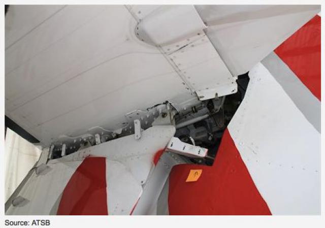

Treize vols plus tard, alors que d'autres pilotes étaient aux commandes, l'avion est passé dans un vol d'oiseaux. Craignant que l'appareil n'ait été touché, après l'atterrissage, le commandant de bord a fait une inspection visuelle et aperçu une légère déformation en haut du stabilisateur vertical. Un technicien confirma ensuite que le carénage de cette partie était endommagé. Toutefois, une inspection plus poussée faite par le constructeur permit de trouver plusieurs dommages internes dont une déformation importante de l'endroit où sont reliés le stabilisateur vertical et le stabilisateur horizontal, sans doute suite à un stress important du métal. ATR a recommandé de changer les deux éléments avant de faire revoler l'avion. L'ATSB a lancé une enquête afin de déterminer les causes et les circonstances d'un tel incident qui aurait pu conduire à une perte partielle ou même totale du stabilisateur horizontal.
