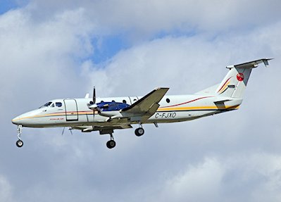

Vancouver (Canada) - Un avion de la compagnie aérienne cargo canadienne Skylink Express a été contraint de faire demi-tour et de se reposer sur l'aéroport international de Vancouver (Canada) suite à des problèmes de volets sitôt après le décollage.
L'avion, un Beechcraft BE1900C Airliner, immatriculé C-FJXO, vol SLQ768, qui devait effectuer la liaison entre l'aéroport international de Vancouver et l'aéroport régional de Kamloops (Canada) avec un chargement de fret dont la nature exacte n'a pas été indiquée, avait décollé vers 6h55, heure locale, et se trouvait en vol depuis quelques instants lorsque les pilotes ont voulu rentrer les volets. malgré la manœuvre sur le levier de rentrée, les volets sont restés sortis. Après quelques essais infructueux, les pilotes ont alors pis la décision de faire demi-pour afin de se reposer à Vancouver.
Alores qu'ils se trouvaient en finale, avec la manette en position volets rentrés et ceux-ci toujours sortis, les volets sont finalement rentrés tout seul, obligeant les pilotes à corriger leur vitesse pour ne pas risquer un décrochage. L'avion s'est posé sans autre incident et a été mis en maintenance après que les passagers aient été débarqués. Les techniciens de la compagnie ont découvert par la suite que les microswitches de la manette qui gèrent les positions des volets avaient besoin d'être ajustés pour répondre correctement aux sollicitations.
